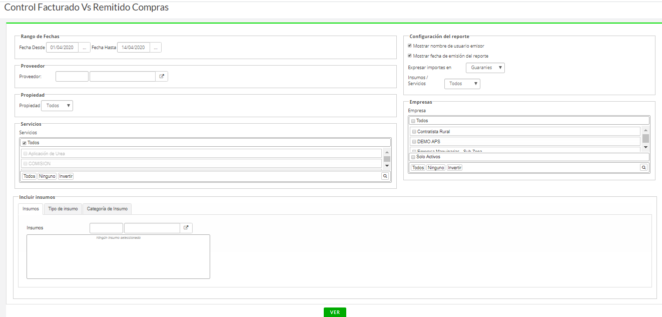

  2. Haga clic en Insumos > Reportes > Control Facturado Vs Remitido.

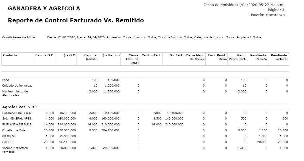

Este reporte es muy usado ya que agrupa por cada proveedor y luego por insumo toda la Info de Ordenes de compra, remitos y facturas.
Por ser uno de los reportes mas utilizados voy a detallas como se conforma cada columna.
Producto: Insumo/servicio que tuvo algún movimiento ya sea en OCs, Remito o Factura para el tercero en cuestión.
Cant.x OC: suma las cantidades del producto en cuestión en las Ordenes de compra del período reportado.
$ x OC: suma los Importes del producto en cuestión en las Ordenes de compra del período reportado.
Cant. x remito:  suma las cantidades remitidas del producto en cuestión en el período reportado y le resta las cantidades que figuran en remitos de devolución.
$ x remito:  Valoriza las cantidades anteriores en base a cada comprobante.
Cierre manual de stock: muestra las cantidades que se cerraron manualmente (cancelación del pendiente para el tipo de vinculación  órdenes de compra-comprobantes de stock.)
Significa que no se van a remitir.
Cant. x factura: suma las cantidades facturadas del producto en cuestión en el período reportado y le resta las cantidades que figuran en notas de crédito.
$ x factura: Valoriza las cantidades anteriores en base a cada comprobante
Cierre manual de compras: muestra las cantidades que se cerraron manualmente (cancelación del pendiente para el tipo de vinculación  órdenes de compra-comprobantes de compras.)
Significa que no se van a facturar.
Fact. Pendiente de remitir: si cant. x factura > 0, hace  Cant. x factura – Cant. x remito, sino muestra 0.
Remito pte de facturar: si cant.x Remito > 0, hace  Cant. x remito – Cant. x factura , sino muestra 0.
Pendiente remitir: Cant.x OC – Cant. x remito
Pendiente de facturar:  Cant.x OC – Cant. x factura.
