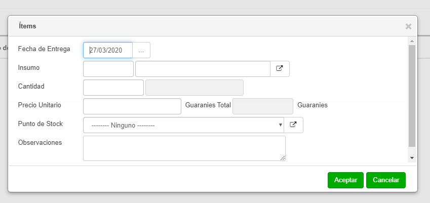

Luego al dar de alta un nuevo Insumo desde el botón  aparecerá la siguiente ventana para completar con los datos del insumo que se vaya a comprar.
Fecha de Entrega (*): permite indicar una fecha de entrega pactada con el proveedor distinta a la fecha de la OC.
Insumos (*): se indicará el insumo.
Cantidad (*): se ingresará la cantidad a compra teniendo en cuenta  la UM establecida en el Insumo.
Precio Unitario (*): se indicará el precio pactado según la moneda elegida en la cabecera de la OCs.
Punto de Stock: permite indicar un pto. de stock en caso que la mercadería esté destinada a un único punto de stock, caso contrario puede quedar vacío y se podrán vincular remitos de cualquier punto de stock.
Observaciones: permite ingresar observaciones particulares del Ítem.
