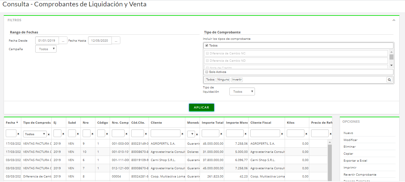

  • Haga clic en Ventas > Comprobantes de Venta.
    Luego desde las opciones de la derecha se podrá Exportar a Excel o Imprimir los registros de la grilla, Imprimir el Reporte Detallado, Importar desde Archivo, Obtener CAE (esta opción requiere tener habilitada esta funcionalidad y previa parametrización), Regenerar Asiento, Firmado/no Firmado, Refrescar.
    Campaña: (permite seleccionar una sola campaña para ver los comprobantes correspondientes a la misma)
    Tipo de Comprobante: (múltiple) permite elegir uno o varios tipos de comprobantes para incluir en la consulta.
    Tipos de comprobantes

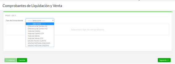

    En este caso cargaremos como ejemplo una Factura Crédito que es el comprobante más común en caso que la empresa factura por algún servicio o la venta de un bien de uso, ya que la carga  por venta de granos o de hacienda se explica en otros Instructivos.
    La pantalla de carga del paso 1 del asistente tiene 2 partes bien marcadas (Datos generales y Totales del Comprobante, los totales se siguen visualizando en cada paso del asistente)
    Datos generales:
    Tipo de Comprobante (*): se debe indicar el tipo de comprobante a imputar.
    En la empresa estándar los comprobantes preestablecidos son: Factura A, Nota de crédito A, Nota de Débito A (ya que son las de uso común en nuestros clientes), Saldo Inicial Deudor, Saldo Inicial Acreedor, Liquidación de Hacienda y todas las variantes de Liquidaciones de granos explicadas en detalle en el instructivo correspondiente.
