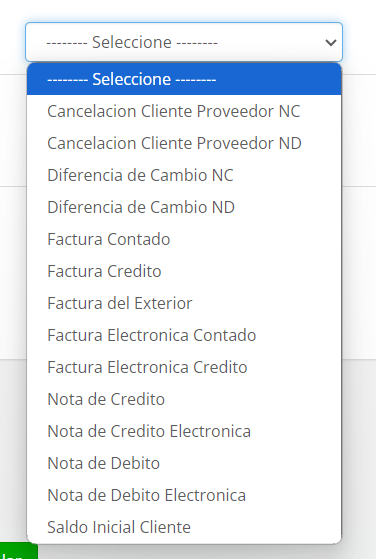

    Tipos de comprobantes
    Respecto de la carga de comprobantes de compras los tipos de comprobantes predefinidos que tenemos en la empresa estándar son los siguientes:
    En este caso cargaremos como ejemplo una Factura Electrónica crédito, corresponde a una carga de factura pero que necesitará una aprobación de SIFEN

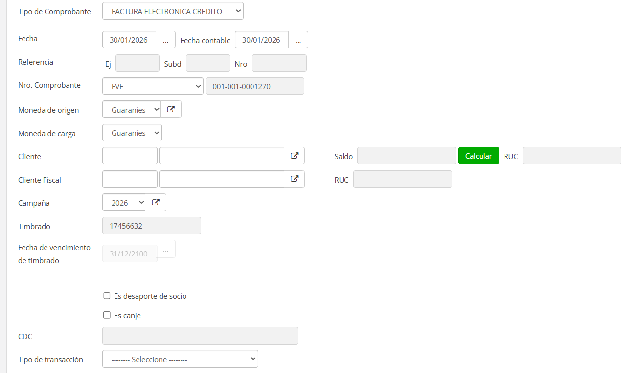

    La pantalla de carga del paso 1 del asistente tiene 4 partes bien marcadas.
    Paso1:
    Datos generales:
    Tipo de Comprobante (*): se debe indicar el tipo de comprobante a imputar.
    En la empresa estándar los comprobantes preestablecidos son: Factura Electronica Contado, Nota de crédito Electronica, Nota de Débito (ya que son las de uso común en nuestros clientes), Saldo Inicial Deudor, Saldo Inicial Acreedor, Liquidación de Hacienda y todas las variantes de Liquidaciones de granos explicadas en detalle en el instructivo correspondiente.
    Fecha (*): es la fecha real del comprobante.
    Fecha contable (*): es la fecha en que se imputa contablemente el comprobante, generalmente en Ventas esto no tiene sentido ya que la propia empresa es la que emite el comprobante.
    Campaña (*): es la campaña en donde se origina el ingreso.
    Referencia: es la referencia del comprobante, al guardarlo el sistema la asigna automáticamente.
    Moneda de origen (*): es la moneda en la que está basada la operación. En caso de facturar en dólares el sistema propondrá la cotización de la tabla de cotizaciones para la fecha del comprobante, pero será editable.
    Cotización: en caso que la moneda de origen elegida sea Dólar, se habilita este campo para completar la cotización, el sistema automáticamente propone la cotización de la tabla de cotizaciones correspondiente a la fecha del comprobante.
    Moneda de Carga (*): esta moneda solo se habilita cuando la moneda de origen es distinta a la moneda fiscal (pesos)
    Cliente (*): el combo se carga con el padrón de terceros que tengan el tilde en Cliente.
    Se debe indicar el Cliente de la cuenta corriente, no necesariamente es la misma razón social que factura.
    Cliente fiscal (*): el combo se carga con el padrón de terceros que tengan el tilde en Cliente.
    Se debe indicar el cliente del comprobante. Es que él que se expone en los aplicativos fiscales.
    Saldo: muestra el saldo del cliente a la fecha del comprobante.
    Número de remito:
    Número de Timbrado:  el sistema va a traer de manera automática según la configuración realizada
    Vencimiento de Timbrado: el sistema va a proponer en base a la configuración realizada.
    CDC: al guardar el comprobante el sistema asignara el código correspondiente.
    Tipo de transacción: el dato es obligatorio y se completa según el tipo de venta que se esta realizando
    Los códigos posibles son los siguientes:
    Observaciones: permite ingresar las observaciones del comprobante en caso que el usuario lo considere necesario.

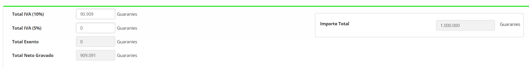

    Los campos de importes habilitados dependen del tipo de ítems que se cargue y dentro del tipo de comprobante, tipo de ítems también puede depender del tipo de insumo, tipo de servicio, etc. Ya que fueron pre configurados de acuerdo al tipo de IVA que tiene cada uno y demás.
    A pesar de esto es muy normal que en todos los casos aparezcan los siguientes componentes de importes:
    • Neto Gravado
    • Exento
    • Importe total
    • IVA: dependiendo del tipo de ítem puede aparecer un IVA opcional para elegir la alícuota o puede venir la alícuota por defecto.
    • Importe: es el total del ítem sin IVA, se calcula automáticamente.
    • Total: es el total del ítem y se calcula automáticamente sumando todos los componentes anteriores.

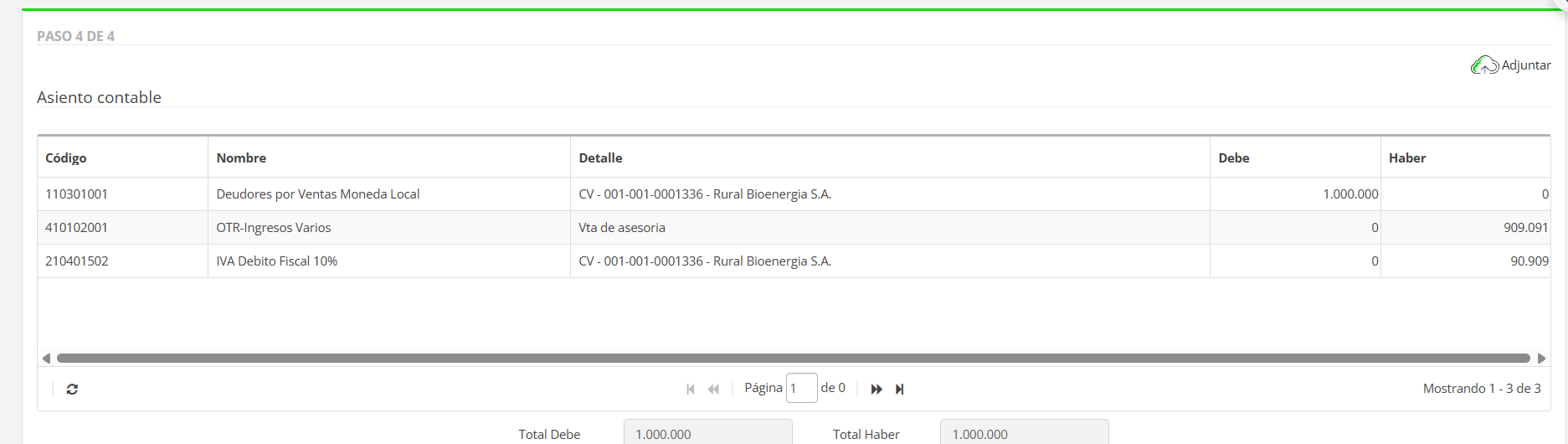

     Paso 4: Contabilidad
    En la solapa contabilidad se podrá visualizar el asiento generado a partir de la información cargada.
    Asiento Contable
    Se debitan las siguientes cuentas:
    • Deudores por Ventas(A): para obtener la cuenta tiene el siguiente orden de prioridades:
      • Padrón de tercero, cuenta contable Cobro
      • Parámetros generales:  CUENTAS_CONTABLES_DEUDORES_POR_VENTA ó CUENTAS_CONTABLES_DEUDORES_POR_VENTA_MEEn la empresa estándar a fin de simplificar los cruces entre contabilidad y gestión se utiliza la misma cuenta en ambos casos.
    Se acreditan las siguientes cuentas:
    • Cuenta de venta (G): es la cuenta imputada en el ítems que puede venir automáticamente o ser ingresada por el usuario.
    • IVA Debito (P): corresponde al IVA de la Venta, la obtiene de la configuración del comprobante o componente de importe.
    Respecto de las dimensiones Unidad de Negocio y Centro de costos para las cuentas patrimoniales toma la UN y CC por defecto de cada cuenta, que en la configuración de la empresa estándar es PATRIMONIALES para ambas dimensiones.
    Para la cuenta de venta la Unidad Negocio: se completa de acuerdo al tipo de item cuando son items vinculados (ver lógica en cada caso) y en items de conceptos o servicios es imputada por el usuario.
    El Centro Costos: se completa de acuerdo al tipo de item cuando son items vinculados (ver lógica en cada caso) y en items de conceptos o servicios es imputada por el usuario.

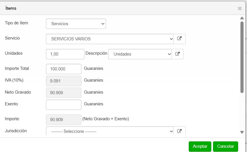

    FACTURA DE SERVICIO
    Mostraremos solamente como se imputa el Items
    No se debe olvidar de indicar la unidad de medida
    Contabilidad
    En este tipo de Ítem la cuenta a acreditar se obtiene del Padrón de Servicios (cuenta contable) o del Padrón de Tipo de servicios en caso que la anterior esté vacía.
    Las dimensiones de UN y CC son las que tiene la cuenta contable por defecto. En caso que la cuenta no tenga dimensiones por defecto deberá imputarlas el usuario manualmente.

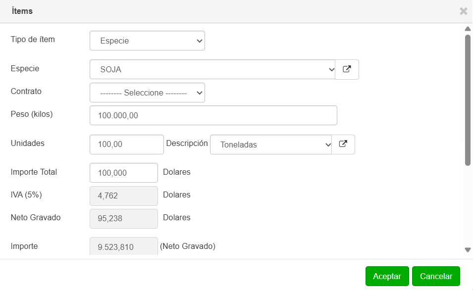

    VENTA DE ESPECIE  (AGRICULTURA)
    En el botón + seleccionar el tipo de item Especie, seleccionar el tipo de Especie y luego en Contrato vincular el contrato con el que se relacionara
    Luego en Pesos (Kilos) indicar la cantidad de kilos
    Unidades: Se puede indicar la cantidad que se desea facturar ( ejemplo en toneladas)
    Unidad de Medida: Se debe indicar la unidad de medida
    Importe total: Si se registro en unidades la cantidad, en dicho campo deben registrar el precio unitario
    El sistema en base a la especie seleccionada indicara el iva en base al campo Importe total
    Click en Guardar
