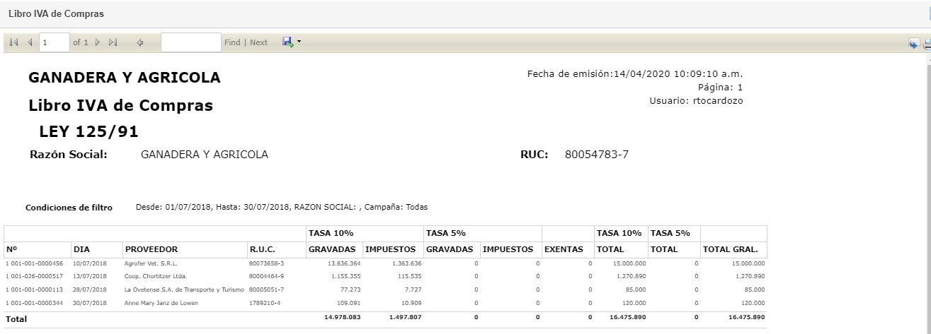

El libro de IVA Compras expone todos los Tipos de comprobantes de compras, tanto los que generan crédito como los que generan menos crédito (Notas de Crédito) en este caso se muestran en negativo en el libro.
Columnas del Libro de IVA
DIA: es la fecha contable del comprobante.
N°: es el número del comprobante.
Proveedor: es la razón social del tercero (proveedor Fiscal) del Comprobante
RUC: es el RUC del tercero
GRAVADAS: muestra el Neto gravado del Comprobante, lo identifica por el parámetro.
IVA: Muestra el importe del IVA correspondiente al registro que está mostrando (acorde al neto gravado expuesto)
Total: Suma todas las columnas de importe mencionadas.
En caso que un comprobante se exponga en más de una línea como control la suma de los totales debería coincidir con el total del comprobante.
Debajo se agrupan los totales por Tipo de IVA.
