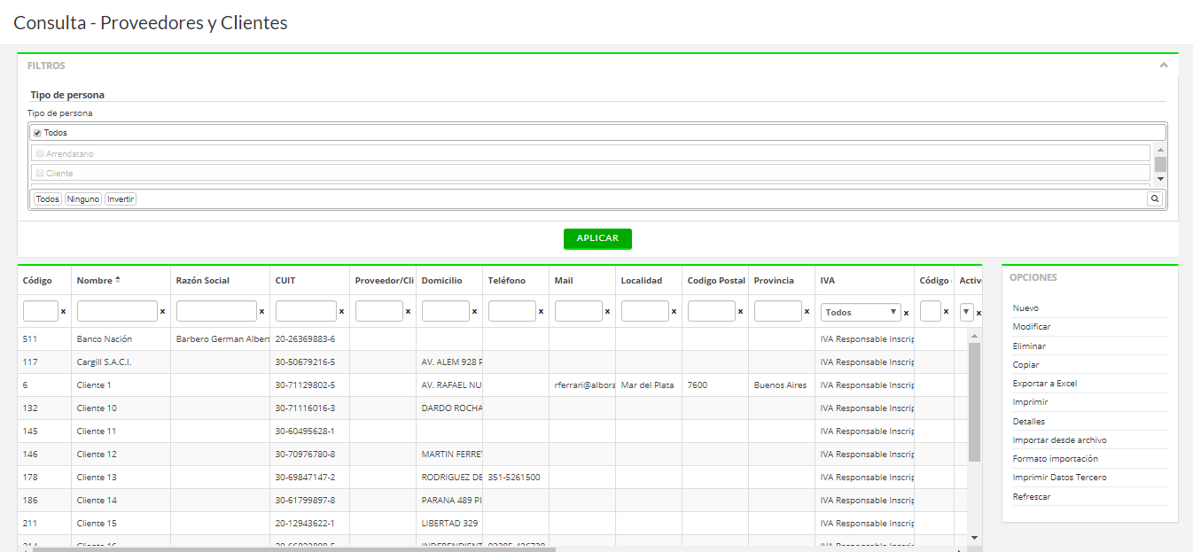

  • Haga clic en Padrones Proveedores y Clientes.
  • Aparecerá una grilla con todos los terceros (proveedores y cientes) ya cargados, en la parte superior se muestran los filtros que permite filtrar los terceros dependiendo como se hayan categorizado.
    También se puede copiar un tercero con la opción copiar a fin de tomar toda la configuración de uno semejante y modificar sólo los datos necesarios.
    Las opciones Importar desde archivo y Formato Importación son usadas para cargar el padrón en una platilla de Excel y luego importarlo pero requiere la intervención de un implementador para usar dichas opciones.
    La solapa de Retención/Percepción recién se visualiza cuando se tilda la opción de cliente y/o proveedor.

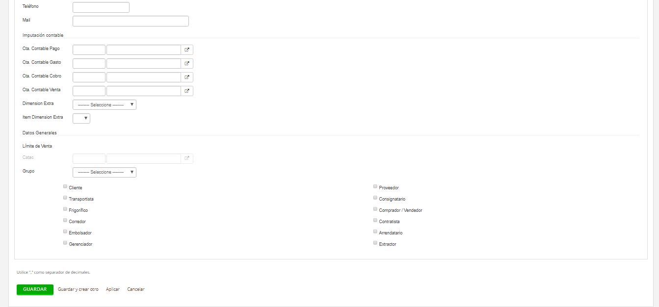

    Imputación Contable
    Cta. Contable Pago: Permite configurar una cuenta contable que se usará como débito en el momento del pago (reemplazaría a la cuenta configurada como cuentas a pagar que es Proveedores Varios Moneda Local  o Proveedores Varios Moneda Extranjera según sea la moneda de origen del comprobante a fin de hacer alguna excepción frente a la lógica habitual.
    Recomendamos dejar este campo vacío, es decir No recomendamos configurar esta cuenta porque implica mas trabajo a la hora de controlar la contabilidad contra el reporte de saldos, sólo para casos estrictamente necesarios y bien claros como puede ser algún inversor.
    Cta. Contable Gasto: Permite configurar una cuenta de gastos que será utilizada por defecto en la generación del asiento de los comprobantes de compra. Aplica para proveedores que siempre facturan los mismos conceptos como por ejemplo el proveedor de internet, Luz entre otros.
    Cta. Contable Cobro: Permite configurar una cuenta contable que se usará como crédito en el momento de registrar el recibo de cobro (reemplazaría a la cuenta configurada como CUENTAS_CONTABLES_DEUDORES_POR_VENTA  que es Deudores por Ventas Moneda Local o Deudores por Ventas Moneda extranjera según sea la moneda de origen del comprobante a fin de hacer alguna excepción frente a la lógica habitual.
    Cta.Contable Venta: Permite configurar una cuenta de Ingresos que será utilizada por defecto en la generación del asiento de los comprobantes de venta. Aplica para Clientes a los  que siempre se le facturan los mismos conceptos como por ejemplo algún servicio que preste la empresa o lo que sea.
    Dimensión Extra: No aplica en este producto básico.
    Item dimensión extra: No aplica en este producto básico.
    Datos Generales
    Limite de Venta: visible sólo si el tercero está tildado como Cliente. Permite controlar el limite de venta al momento de registrar un comprobante de venta.
    Es configurable por tipo de comprobante y se habilita con el parámetro general VALIDAR_LIMITE_FACTURACION
    CATAC: Visible sólo si el tercero está marcado como transportista y/o Proveedor. Permite asignar por defecto una tabla CATAC que será propuesta al cargar un mov de cosecha o venta donde se involucre al tercero  en cuestión como transportista.
    Grupo: permite categorizar a los terceros por grupos, los mismos deberán ser creados en el padrón de Grupos Proveedores/Clientes. No aplica al producto básico.
    Los siguientes check permite categorizar al tercero de acuerdo sea Proveedor, cliente o cumpla ambas funciones y además especificar que tipo de proveedor o cliente es a fin de acotar las listas propuestas en cada formulario.
    Cliente: deberán tener el tilde todos los terceros que sean Clientes.
    Transportista: aplica a Formularios de cosecha y acopio donde se imputa el Transportista, el combo se llenará con los terceros que tengan este tilde.
    Frigorífico: aplica los movimientos de Hacienda donde se imputa el Frigorífico, el combo se llenará con los terceros que tengan este tilde.
    Corredor: aplica a los contratos de venta donde se imputa este dato, el combo se llenará con los terceros que tengan este tilde.
    Embolsador: aplica a Formularios de cosecha y acopio donde se imputa el Embolsador, el combo se llenará con los terceros que tengan este tilde.
    Proveedor: deberán tener el tilde todos los terceros que sean Proveedores.
    Consignatario:  aplica los movimientos de Hacienda donde se imputa el Consignatario, el combo se llenará con los terceros que tengan este tilde.
    Comprador/Vendedor: aplica los movimientos de Hacienda donde se imputa alguno de estos datos, el combo se llenará con los terceros que tengan este tilde.
    Contratista: aplica a Ordenes de trabajo donde se imputa el Contratista, el combo se llenará con los terceros que tengan este tilde.
    Arrendatario: aplica a Contratos de Arrendamientos donde se imputa el arrendatario, el combo se llenará con los terceros que tengan este tilde.(no aplica al producto Básico)
    Extractor: aplica a Formularios de cosecha y acopio donde se imputa el extractor, el combo se llenará con los terceros que tengan este tilde.

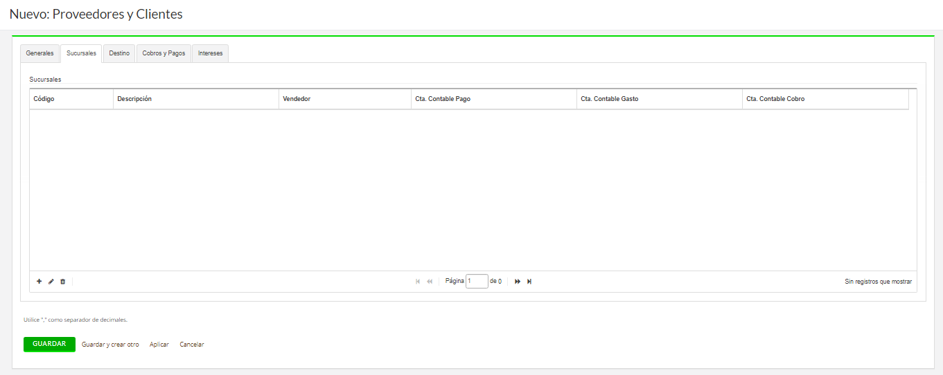

    Solapa Sucursales
    Las sucursales permiten manejar las cuentas corrientes de un mismo tercero separado por sucursal.
    Código: permite codificar a la sucursal
    Descripción: corresponde al nombre de la sucursal del tercero
    Vendedor: no aplica en el producto Básico.
    Cta. Contable Pago: Ídem cta.contable Pago de la solapa Generales pero aplica a la sucursal, prioriza esta por sobre la general.
    Cta. Contable Gasto: Ídem cta.contable Gasto de la solapa Generales pero aplica a la sucursal, prioriza esta por sobre la general.
    Cta. Contable Cobro: Ídem cta.contable Cobro de la solapa Generales pero aplica a la sucursal, prioriza esta por sobre la general.

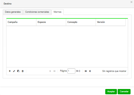

    Solapa Destinos
    Esta solapa permite cargar diferentes destinos a los clientes  a fin de utilizarlos en remitos de ventas de insumos o de contratos de ventas de cereal y movimiento de cosecha y venta.
    Dentro de cada destino se pueden establecer condiciones comerciales a fin de controlar los mismos en la carga de CDI, comprobante de compras y deducciones de venta.
    No aplica al producto Básico.

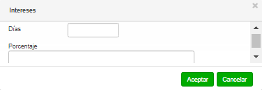

    Solapa Intereses
    Esta solapa permite indicar porcentajes de interés por días de mora a cada cliente.
