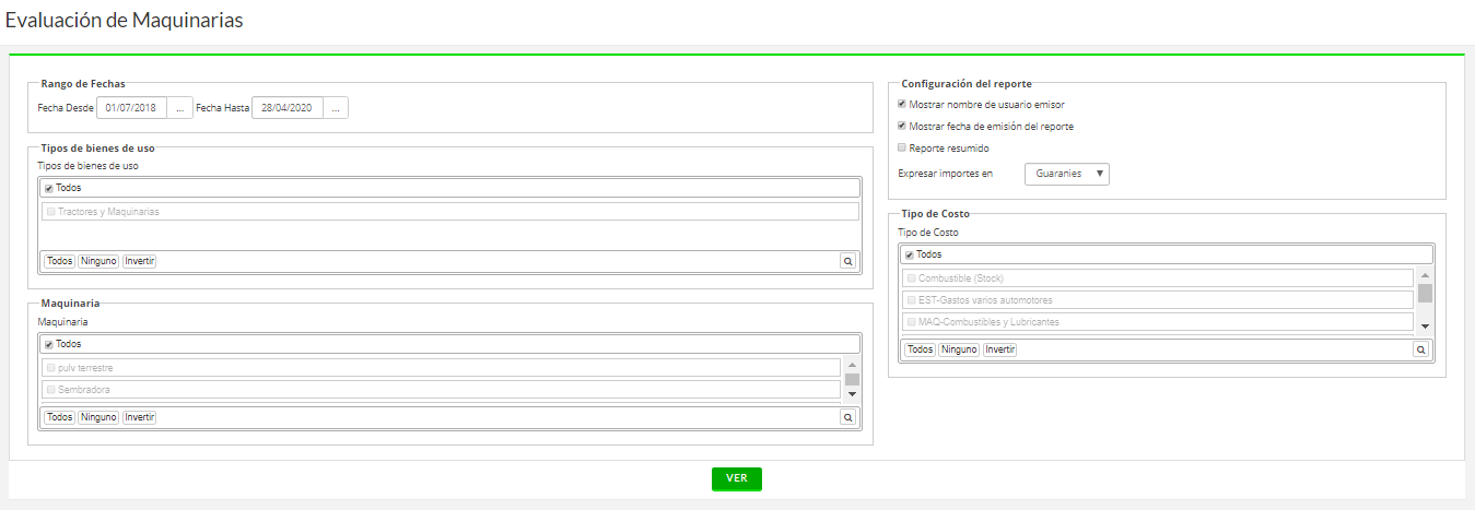

  • Haga clic en O.Trabajo > Reportes Evaluación Maquinarias.
  • Aparecerá una ventana con varios filtros que se pueden aplicar,

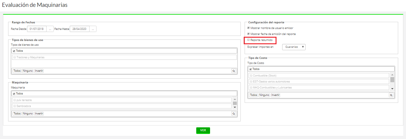

    Hay 2 tipos de Reportes, el Detallado que sale por defecto y el Resumido (hay un filtro para emitirlo de esta manera)

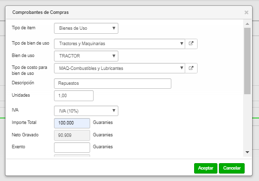

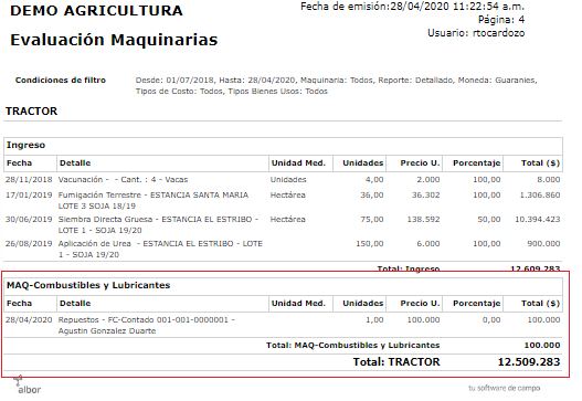

    Mostraremos como se muestra un item imputado a una factura de Compra
    Items
    Reflejo en el Reporte

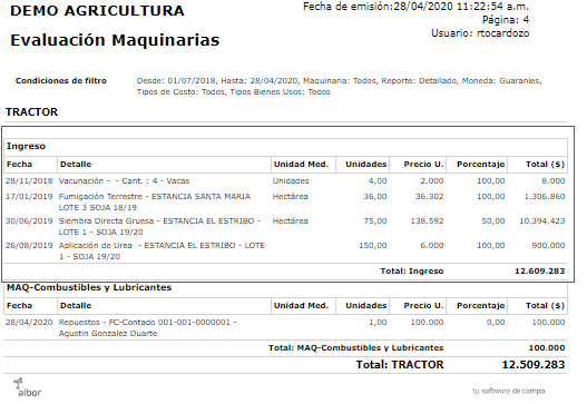

    En caso de una maquinaria que genera ingreso se mostrará de la siguiente manera
    Para ver como se imputa puede consultar los Instructivos de órdenes de trabajo.

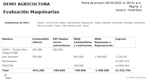

    El Tipo de Reporte Resumido muestra los bienes de Uso de acuerdo al filtro aplicado y una columna por casa tipo de costo o Ingreso que tengan imputados.
    Lo cual permite sacar conclusiones acerca del mantenimiento de los mismos, relación costos/ingresos en caso de maquinarias, etc.
