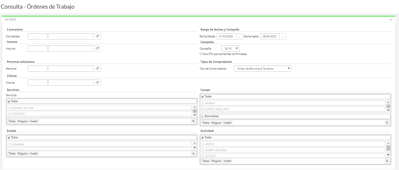

  • Haga clic en O. Trabajo > Órdenes de Trabajo.
  • Este tipo de comprobantes se utiliza para imputar costos de insumos y servicios (labores) a Cultivos.
    Contratista, Insumos, Personal, Servicios: (Múltiple), Cliente, Estado (Múltiple), Campos: (Múltiple), Rango de Fechas, Campaña,Tipo de Comprobante, Actividad (Múltiple)
    Nota: el filtro de Cliente aplica a Órdenes de servicios a Terceros que tiene Cliente en la cabecera de la OT.
    Filtros Adicionales
    Al desplegar la opción de filtros adicionales se puede filtrar además por Prioridad, Certificación, Tipos de servicios, Cultivo o Zona.

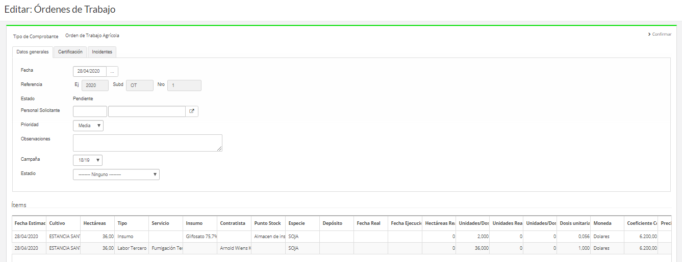

    NUEVA ORDEN DE TRABAJO ESPONTANEA
    Datos de cabecera:
    Fecha: es la fecha en la que se emite la Orden de Trabajo, el sistema por defecto propone la fecha actual.
    Referencia: al guardar la asigna el sistema automáticamente
    Estado: las ordenes de trabajo manejan los siguientes estados pendiente, confirmada, cancelada, para poder cargar la prescripción para darle a la persona que realizará la labor con los datos teóricos y luego cuando realmente se corrobora que se hizo el trabajo se completa con los datos reales.
    Por defecto el estado de una nueva OT es pendiente.
    Personal Solicitante: es la persona que solicita o indica que se realice el trabajo, el combo se completa con los registros del padrón de personal.
    Prioridad: permite indicar la prioridad para que se realice el trabajo. Los valores posibles son: Alta, Media, Baja.
    Observaciones: permite registrar las observaciones que considere el usuario.
    Campaña: Permite imputar la campaña de los cultivos involucrados.
    Estadío: Permite imputar el estadío del cultivo en el momento de realizar el trabajo.
    El combo se carga con los registros del padrón de estadíos y los valores predefinidos en la empresa estándar son los siguientes:

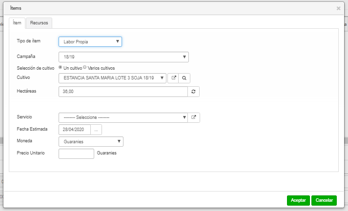

    Al agregar un ítem las opciones posibles son: Insumos, Labor tercero, Labor propia.

    Datos del Ítem de Labor de tercero:
    Al cargar el segundo ítem ya propone los mismos datos de campañacultivohectáreas del ítem anterior permitiendo agilizar la carga y completar los datos de la aplicación del cultivo en cuestión.
    Servicio: Permite imputar el servicio/labor necesaria para realizar el trabajo.
    El combo se carga con todos los servicios cuyo tipo de servicio asociado está “disponible en órdenes de trabajo”
    Unidades/Dosis: Hay servicios que se manejan por Ha como la pulverización, siembra, etc. Y otros que eventualmente se quieran manejar por otras unidades diferente a las Has (por ejemplo, riego (mm), cosecha (ton).
    En este caso el servicio deberá estar configurado como que “Imputa dosis” (Ver instructivo del padrón de servicios) y de esta manera estará visible este dato sino asume que las unidades totales son iguales a las Has.
    En este dato pueden indicar las unidades totales o la dosis por hectárea eligiendo la opción preferida desde el combo. Desde Albor se recomienda usar Unidades totales, ya que eso es lo efectivamente realizado y luego la dosis por hectárea es un cálculo que hará solo el sistema.
    Contratista: Permite imputar el tercero que hace la labor. El mismo debe estar configurado como “contratista” en el padrón de terceros.
    Debe imputarse el mismo tercero que luego factura ya que de esta manera se podrán cargar las facturas vinculadas a las Órdenes de trabajo para tener un mayor control.
    Fecha Estimada: por defecto se asume la misma fecha indicada en la cabecera de la OT pero se podría cambiar.
    Moneda: por defecto asume la moneda de origen de la cabecera que es fiscal, pero permite establecer el precio en dólares si fuera necesario.
    Coeficiente Cotización: en caso que la moneda sea dólar el sistema propone automáticamente la cotización de la TC para la fecha estimada, aunque se puede cambiar.
    Precio Unitario: si el servicio tiene precio establecido en el padrón de servicios, el sistema lo propone automáticamente en moneda fiscal que es la que se asume por defecto cuando se carga el ítem. Si el servicio tiene moneda dólar hace la conversión a peso de acuerdo al Coeficiente Cotización.

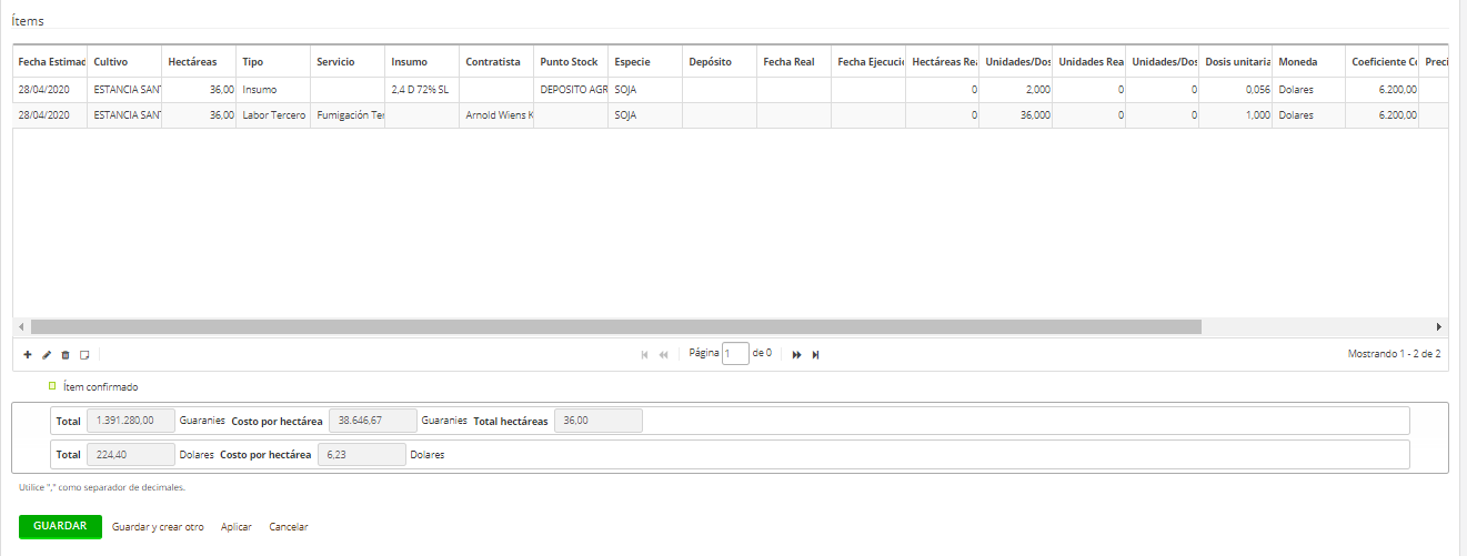

    En la medida que se van agregando ítems, los mismos se visualizan en la grilla
    Cuando se haya completado la carga de la Orden, hacer clic en Guardar.
    La misma quedará cargada en estado pendiente, tal como muestra la imagen
    Mientras la Orden esté pendiente se podrá entrar a modificarla y el stock no se dará de baja, solo se podrá ver como comprometido en algunos reportes como por ejemplo en el reporte de existencia. Además, mientras el estado este en pendiente, pues la labor tampoco estará disponible para ser facturada si fuera de tercero o no registrará asiento de venta interna en labores propias.

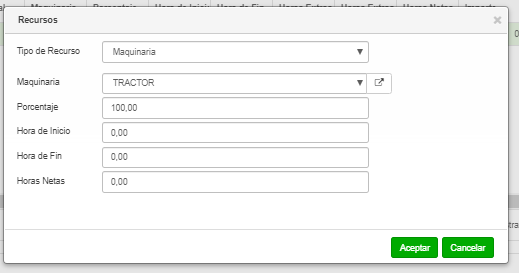

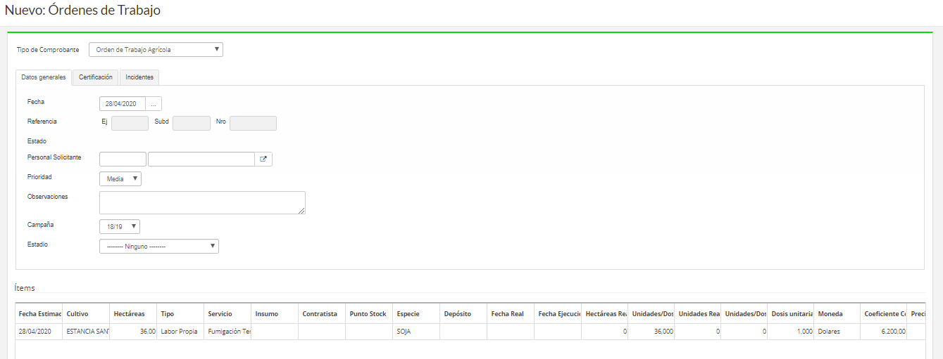

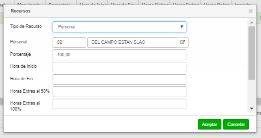

    ORDEN DE TRABAJO CON LABORES PROPIAS
    Al confirmar un ítem de labor propia se realizar el asiento de Venta interna de la Maquinaria a la Agricultura.
    Los recursos pueden ser del tipo Maquinaria o Personal, de estos registros se nutren algunos reportes que permiten el control de la maquinaria (como el reporte de evaluación de maquinaria) y otros que permiten liquidarle al personal el Plus en concepto de labores y llevar al día la cuenta corriente de cada empleado.
    Dentro de cada recurso se puede cargar el 100% a una sola maquinaria o bien distribuir el ingreso en varias. Como puede ser el caso de una sembradora y el tractor de apoyo.
    En ese caso se puede asignar a cada maquinaria o implemento el % que la empresa decida de acuerdo al criterio establecido.
    También se pueden registrar las horas que trabajó.
    Lo mismo pasa para el personal, a veces se arma grupos en los equipos de maquinarias y se pretende distribuir entre los que conformaron el equipo que hizo la labor.

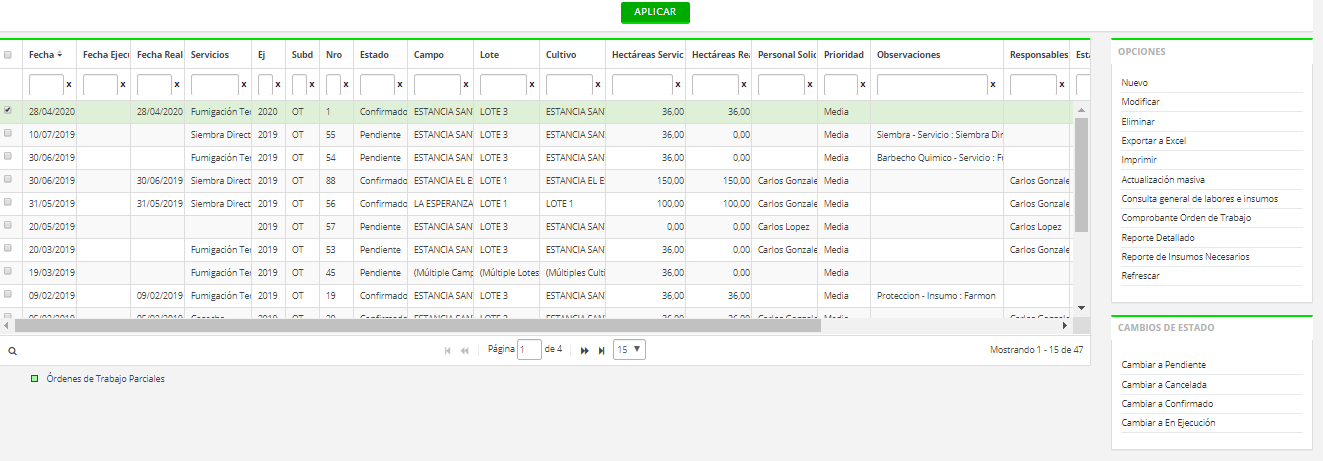

    ESTADOS DE ORDENES DE TRABAJO
    Si bien los estados posibles de las OTs se pueden configurar, la configuración de la empresa estándar maneja los siguientes estados:
    1-Pendiente: es el estado inicial cuando se carga una nueva orden de trabajo, ya sea porque se cargó espontáneamente, se generaron a partir de protocolos o desde la implementación de un escenario Agrícola.
    Es la intención de realizar el trabajo, pero después puede haber cambios o finalmente por alguna cuestión puede no realizarse.
    2-En Ejecución: cuando se emite y entrega la OT al contratista o la persona que realizará la labor, deberían cambiar la misma al estado En ejecución, este estado indicará que en este momento el trabajo está en el proceso de realización y en breve pasará a estado confirmado.
    3-Confirmada: cuando el trabajo es realizado se deberán completar los datos reales como fecha de ejecución, unidades reales gastadas, has, etc. Esto ya descuenta los insumos el stock correspondiente, realiza el asiento de sementeras (consumo), si es una labor de terceros queda definida para poder facturar, si es una labor propia se realizan las registraciones correspondientes a la maquinaria y personal en cuestión como así también el asiento de venta interna de la UN Maquinaria a la Agricultura.
    4-Cancelada: Este estado es el menos utilizado permite dejar constancia de una OT que se pensaba hacer y por algún motivo se canceló.

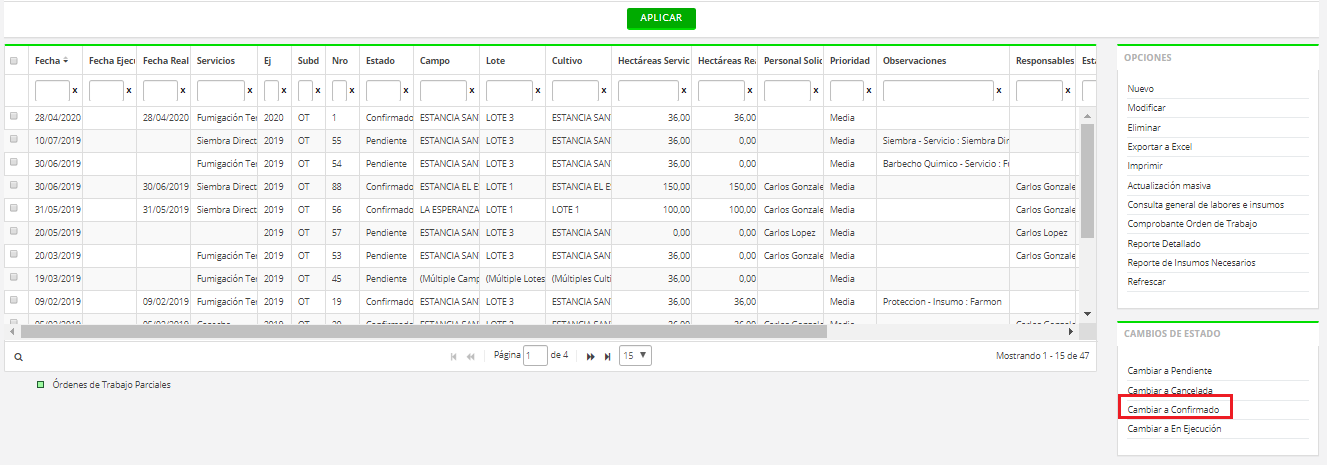

    Los estados disponibles se verán a la derecha de la grilla general.
    A continuación, se explicarán los cambios de estado que necesitan imputación de datos

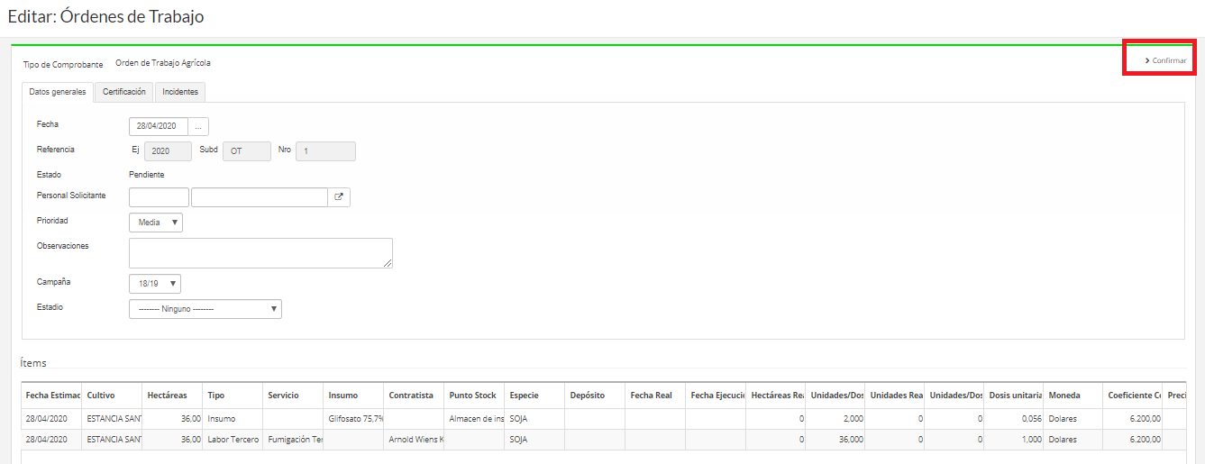

    CAMBIOS DE ESTADO: CAMBIAR A CONFIRMADO
    Para cambiar al estado confirmado primero conviene asegurarse en el sistema que cuenta con los stocks necesarios en los puntos de stock correspondientes para la fecha de confirmación, eso se puede corroborar con los reportes de existencias de insumos o ficha histórica de insumos.

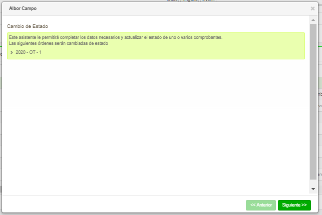

    Una vez verificado eso, puede proceder al cambio de estado de la opción correspondiente indicada en la siguiente imagen.
    Hay varias formas de confirmar una OT.

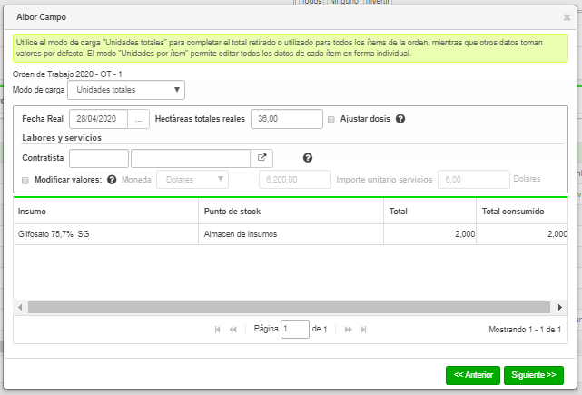

    En el ejemplo inmediato se confirmará una OT por bloque donde varios datos teóricos se asumen como reales y se pueden imputar otros.
    A continuación, se muestran de amarillo los datos que se pueden imputar o cambiar.
    Los datos establecidos se imputan en todos los ítems de la OT.
    Las hectáreas totales reales si superan las has pendientes se distribuyen proporcionalmente en cada cultivo de acuerdo a lo que el mismo represente dentro de toda la Orden.
    El total consumido se indica por insumo, no por cultivo lo que hace es distribuirse proporcionalmente de acuerdo a las unidades teóricas de cada cultivo y como pesan dentro del total consumido de dicho insumo.
    La opción de Ajustar dosis

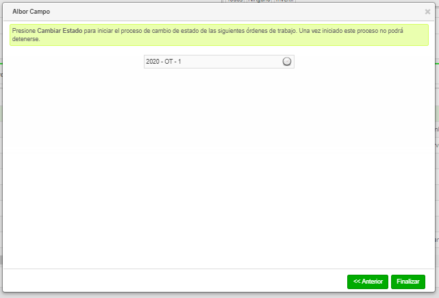

    Una vez confirmados los datos reales, hacer clic en siguiente para proceder al cambio de estado.
    Hacer clic en cambiar estado
    Si el sistema no detecta falta de stock o que no puede generar los asientos automáticos por problemas en la parametrización concluye el cambio de estado, sino muestra un mensaje de alerta de porque no se pudo confirmar.
    En caso que se confirme correctamente se puede visualizar en la grilla el nuevo estado de la OT.

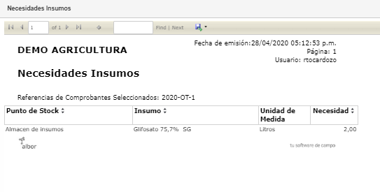

    Reporte de insumos necesarios
    Este reporte es muy útil para cuando se generan varias OTs porque totaliza la cantidad de insumos que se necesitan para ejecutar todas las Ots seleccionadas, con esa información es más fácil retirar el producto.
    A continuación, se muestra el formato con la OT generada recientemente.

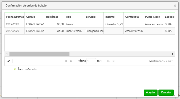

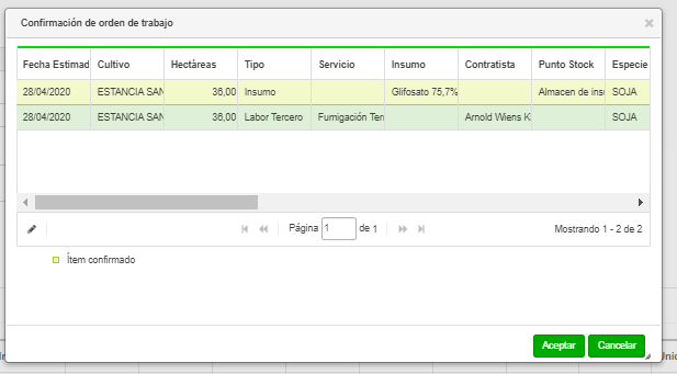

    CONFIRMACIÓN ITEMS POR ITEMS
    La confirmación por ítem permite ser más minucioso en la imputación de los datos confirmados.
    La Pasamos a En Ejecución de la misma manera que mostramos anteriormente y luego la confirmamos. En este caso la vamos a confirmar ítem por ítem por lo tanto hay que entrar a editarla.
    Con el botón indicado en la imagen se procede la confirmación

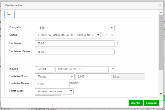

    Al hacer clic en confirmar se abre la siguiente ventana que permite seleccionar cada ítem a confirmar haciendo doble clic sobre el mismo.
    Luego se abre la siguiente ventana para imputar los datos reales (amarillos).
    En la medida que se van confirmando se van pintando como muestra la imagen.

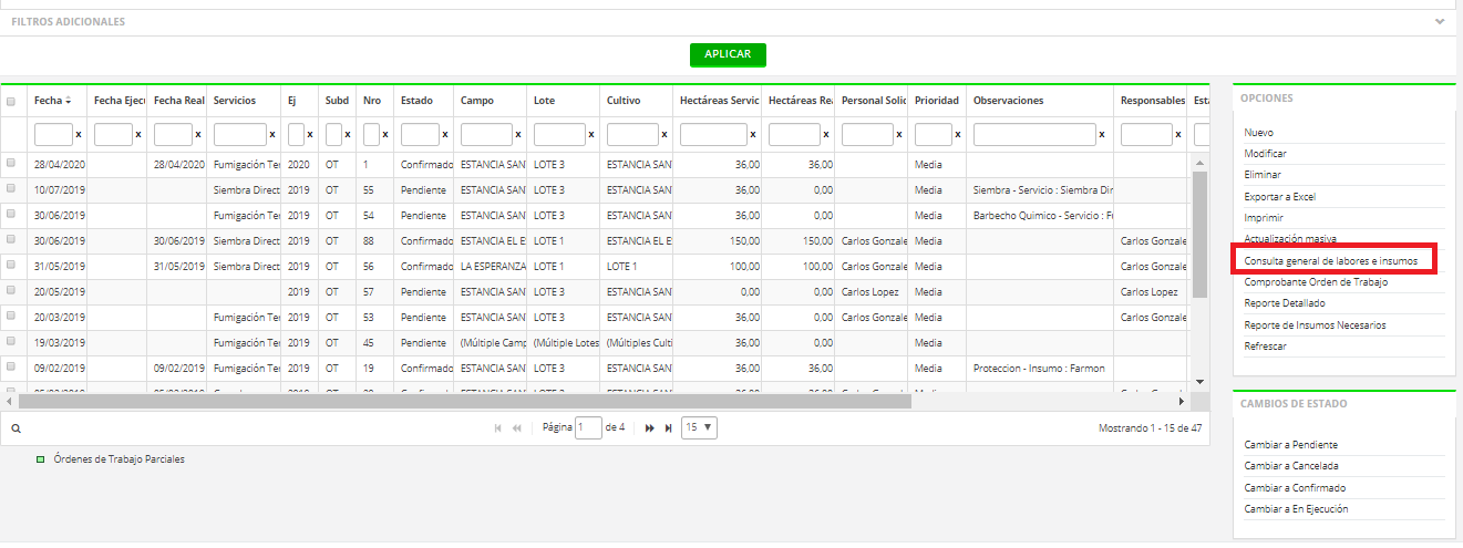

    CONSULTA GENERAL DE LABORES E INSUMOS
    Esta herramienta es la única que permite modificar algunos datos de órdenes de trabajo ya confirmadas.
    Esto se debe a que a veces se confirman ordenes de trabajo sin consensuar el precio con el contratista y luego se necesita modificar o bien cambia la razón social que factura.
