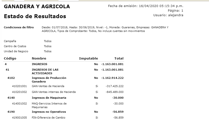

ESTADO DE SITUACIÓN PATRIMONIAL
ESTADO DE RESULTADOS

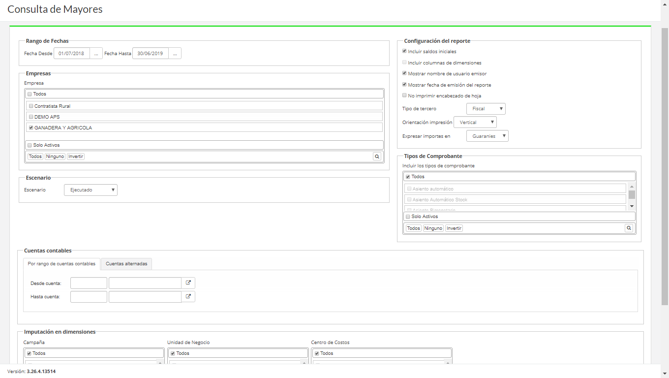

CONSULTA DE MAYORES

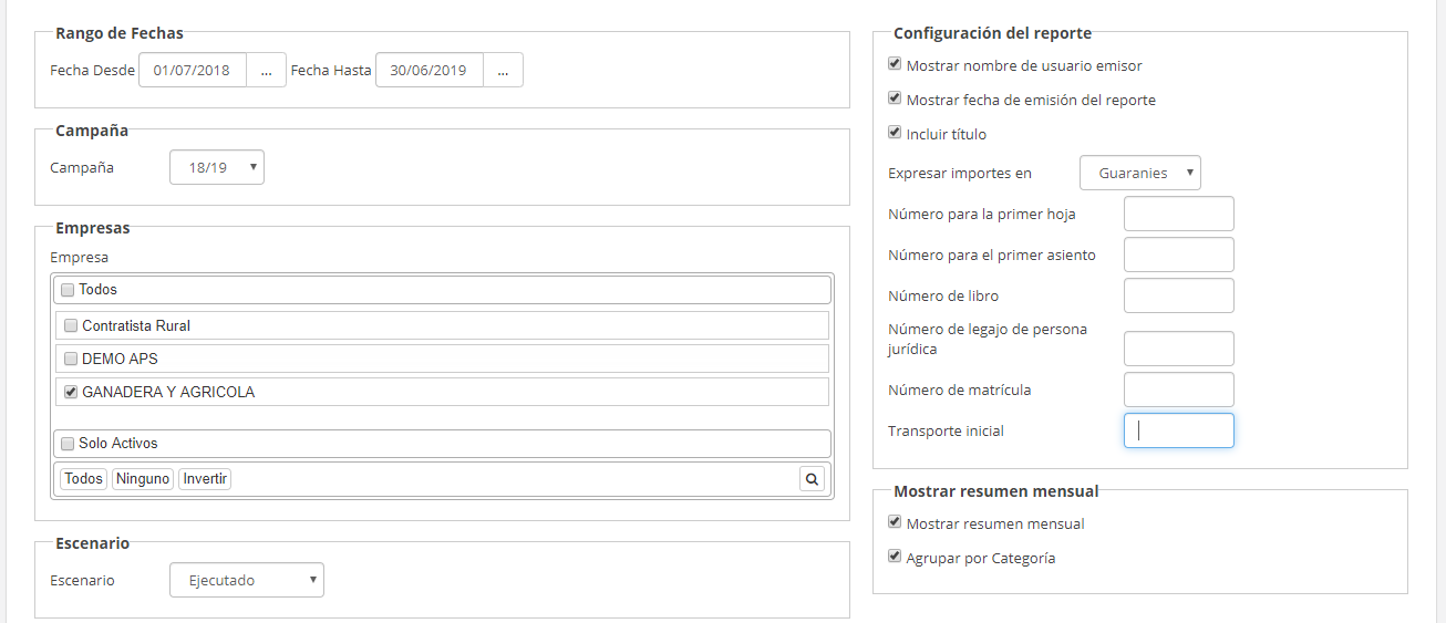

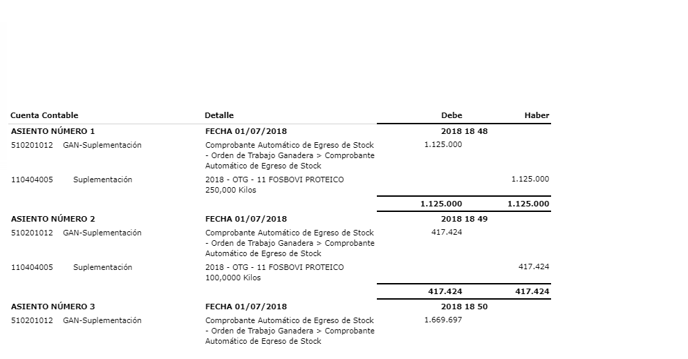

LIBRO DIARIO
Este reporte sólo se usa para imprimir al final del ejercicio permite imprimir todos los asientos ordenados por fecha (por día) o bien un resumen mensual que se muestra el último día del mes.

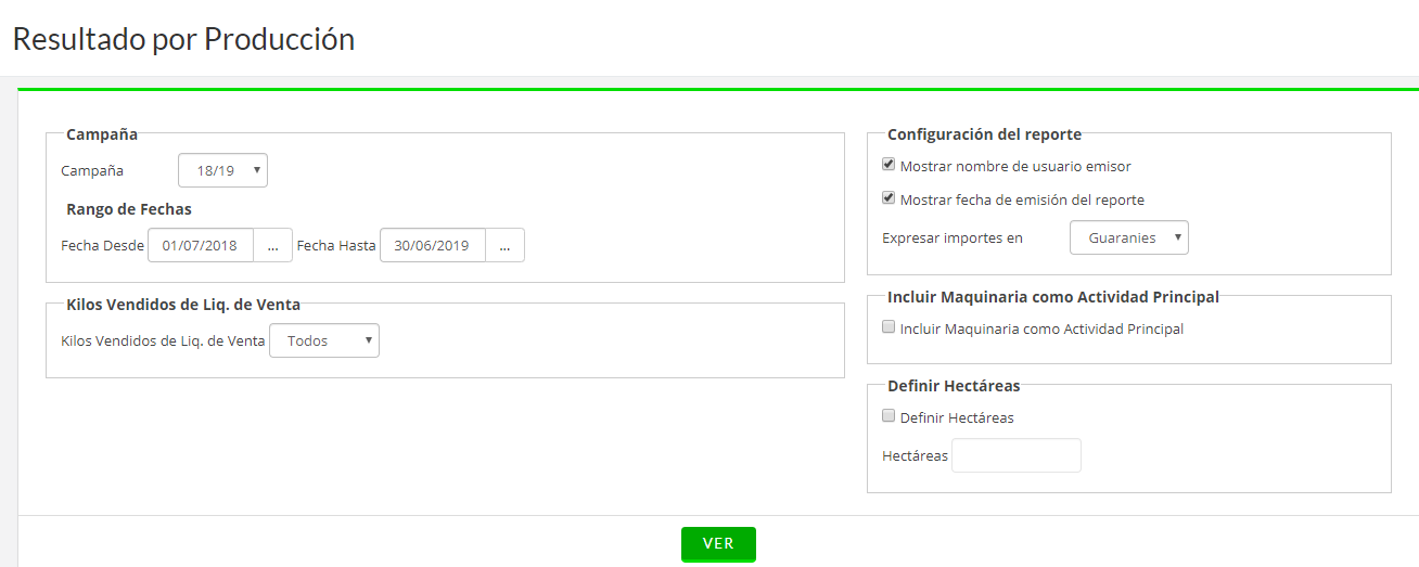

RESULTADO POR PRODUCCIÓN

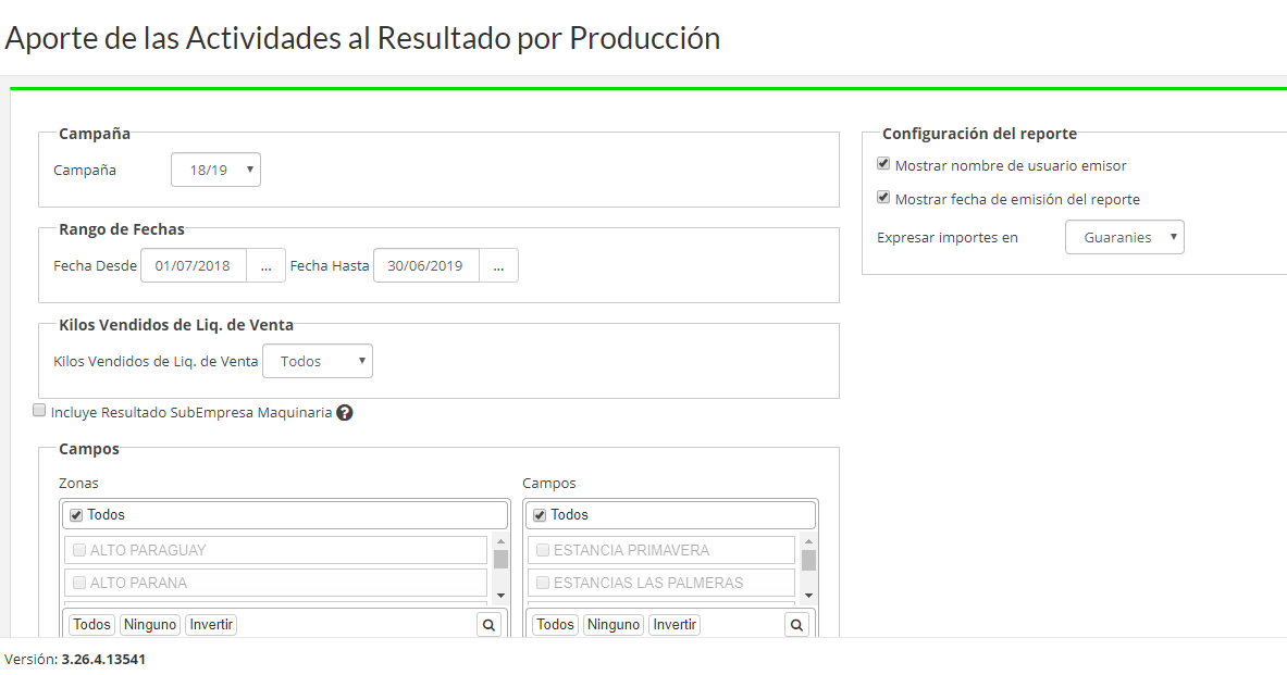

APORTE DE LAS ACTIVIDADES AL RESULTADO

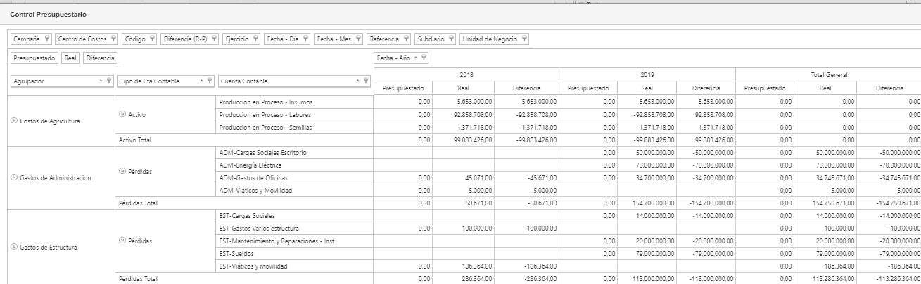

CUBO DE CONTROL PRESUPUESTARIO
Este cubo permite realizar una comparación entre la contabilidad presupuestada y la contabilidad real por año, mes, unidad de negocio, centro de costos, cuentas, etc.
