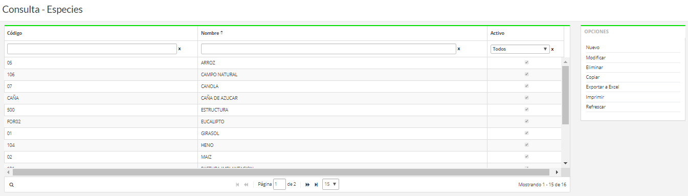

    Aparecerá una grilla con las especies ya cargadas.
    En la empresa estandar se verán especies utilizadas con fines ganaderos que si bien no se comercializan o algunas ni se cosechan hay que definirlas a fin de poder configurar el sistema, cargar costos mediante ordenes de trabajo y obtener producción, como por ejemplo pasturas, campo natural, verdeos, etc.
    Luego desde las opciones de la derecha se podran agregar, modificar y eliminar registros.
    Tambien se puede copiar una especie con la opción copiar a fin de tomar toda la configuración de una semejante y modificar sólo los datos necesarios.
    Se podran exportar a Excel o  imprimir los registros de padrón con las opciones correspondientes.
