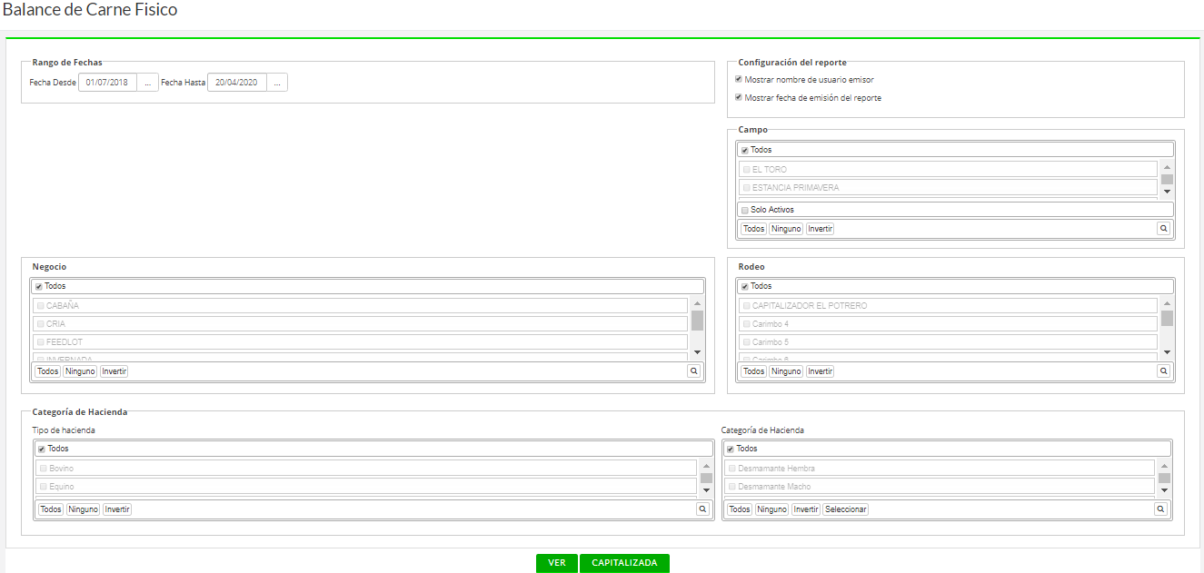

  • Haga clic en Ganadería > Reportes > Balance de Carne Físico.
  • Este reporte calcula la producción en kilos y en cabezas en un período establecido.
    Se accede a la siguiente ventana donde se aplican los filtros.
    Se puede calcular el Balance para un período establecido y además se podría obtener un balance  por campaña, Negocio, Categoría, Tipo de categoría, Campo, Rodeo.

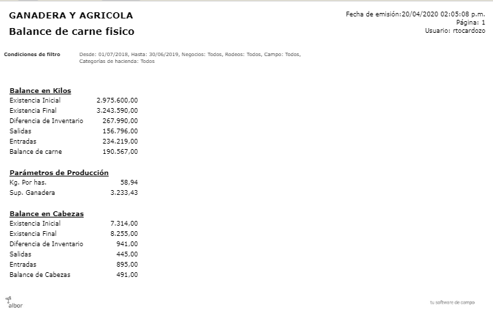

    A continuación se muestra el formato del reporte, considerar que los datos son sólo a modo de ejemplo.
    Existencia InicialExistencia Inicial en Cabezas (Existencia final del día anterior a la fecha desde del reporte) de acuerdo a los filtros aplicados (campaña, negocio, Rodeo, Tipos de hacienda, categoría, campo) * kilos de la tabla (del mes correspondiente al día anterior a la fecha desde)
    Existencia Final: Existencia Final en cabezas (Existencia final a la fecha hasta del reporte) de acuerdo a los filtros aplicados (campaña, negocio, Rodeo, Tipos de hacienda, categoría, campo) * kilos de la tabla (del mes hasta del reporte)
    Para calcular los kilos va calculando de acuerdo a la apertura de la tabla (por categoría, rodeo, campo, negocio y luego sumaria todos los kilos calculados)

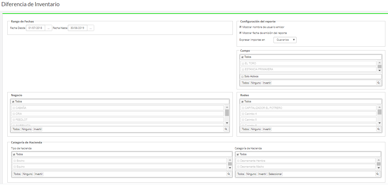

    Las existencias se pueden controlar con el reporte de existencia de hacienda
    Diferencia de Inventario: Existencia Final-Existencia Inicial (se controla contra el reporte de diferencia de Inventario) ver imagen más abajo.
    Salidas: Kilos de movimientos de:  ventas, traslados, recategorizaciones, consumo (ver criterio de kilos)
    EntradasKilos de movimientos de: compras, traslados, recategorizaciones (ver criterio de kilos)
    Nota: Los Tipos de movimientos mencionados son configurables, si bien en la empresa estándar están de esta manera porque responden a la metodología CREA podrían cambiarse de ser necesario en cada tipo de comprobante.
    Balance de carne: salidas-entradas +- dif de inventario
    Balance de Producción
    Kilos por Ha: Balance de carne/superficie
    Sup. Ganadera: es la superficie ganadera establecida para los filtros aplicados (campo, negocio) Ver Instructivo Superficie Ganadera
    Balance en Cabezas
    Refleja la variación en cabezas del período.
    La existencia Inicial y final en cabezas se pueden corroborar con el reporte de Diferencia de Inventario.
    Utiliza para cada dato el mismo criterio de lectura que el balance en kilos sólo que se queda con las cabezas en lugar de multiplicar por los kilos de la tabla.

    Ver Existencias y Diferencia de Inventario en el reporte de Diferencia de Inventario.
