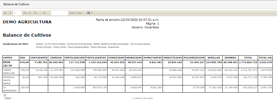

BALANCE DE CULTIVOS
  • Haga clic en Agricultura > Reportes > Balance de Cultivos.
  • Aplica a órdenes de trabajo agrícolas, permite ver costos de insumos, labores y arrendamientos de órdenes de trabajo confirmadas (por defecto) y opcionalmente se pueden incluir las pendientes.
    Se pueden aplicar varios filtros diferentes a fin de obtener la información necesaria rápidamente.
    Y se pueden emitir diferentes tipos de reportes.

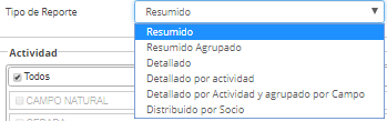

    Los tipos de reportes posibles son los siguientes:

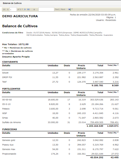

    Resumido: Agrupa los gastos de labores/servicios e insumos por actividad.
     Resumido Agrupado: muestra los gastos de insumos y labores/servicios agrupados por Tipo de Insumos y Tipos de Servicios.

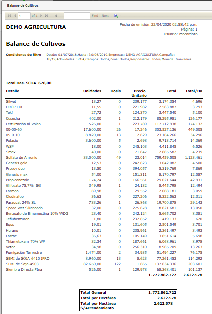

    Detallado: muestra los datos a nivel aplicación agrupados por cultivo y actividad.

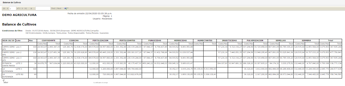

    Detallado agrupado: muestra los costos por lote agrupados por actividad y encolumnados por tipo de servicios y tipo de insumos.
    Detallado por actividad y agrupado por campo: símil al anterior, pero en lugar de mostrar lote a lote lo agrupa por campo
