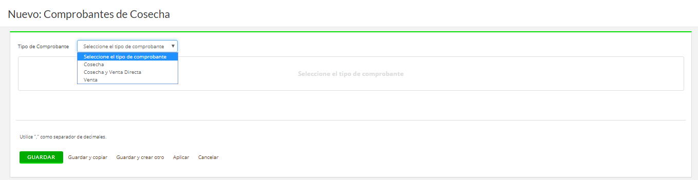

    Al seleccionar la opción nuevo, el sistema nos solicitara que indiquemos que tipo de comprobante vamos a registrar.
    Las opciones disponibles son:
    • Cosecha: este comprobante se utiliza el origen de la mercadería es un cultivo y el destino un deposito propio o de terceros.
    • Cosecha y Venta Directa: este comprobante se utiliza cuando el origen de la mercadería es un cultivo y el destino es un contrato de venta.
    • Venta: este comprobante se utiliza cuando el origen de la mercadería es un deposito propio o de terceros y el destino es un contrato de venta.

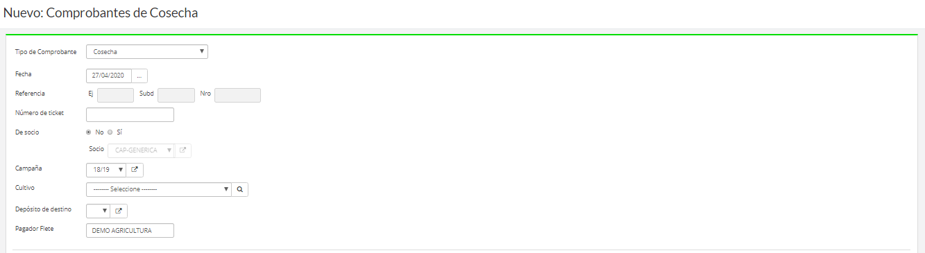

    Comprobante de Cosecha: “Cosecha”
    Fecha: Es la fecha correspondiente al registro
    Referencia: Se refiere a la referencia con la cual se identificará el registro dentro del sistema, esta se compone del Ejercicio, Subdiario y Numero.
    Numero de Ticket: permite indicar un número de ticket que identifique el registro
    De Socio: indica si la mercadería corresponde o no a un socio
    Socio: en caso de seleccionar que la mercadería corresponde a un socio el sistema solicitara que indiquemos el socio en cuestión.
    Campaña: debemos seleccionar la campaña a la cual pertenece el registro
    Cultivo: debemos seleccionar el cultivo de origen de la mercadería
    Deposito: debemos seleccionar el depósito de destino de la mercadería, el mismo puede ser propio a de terceros
    Pagador Flete: indica el dato que saldrá impreso en el campo “Pagador Flete” al momento de imprimir la carta de porte.

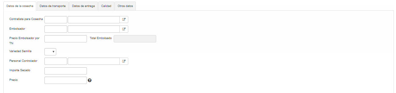

    Solapa Datos de la Cosecha
    Contratista para cosecha: Tercero que realizo la labor de cosecha
    Embolsador: Tercero que realizo la labor de embolsado
    Precio Unitario Embolsador: Precio por kilo cobrado por la labor de embolsado
    Variedad Semilla: permite ingresar la variedad de semilla correspondiente el movimiento, las distintas variedades se dan de alta desde la Especie.
    Personal Controlador: Personal que realizo el control de cosecha a campo.

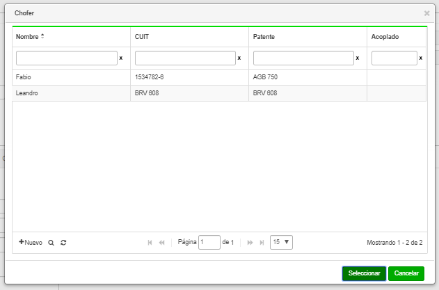

    Chófer: Permite seleccionar el nombre del chófer que transporto la mercadería, si es la primera vez que se utiliza se debe agregar desde el padrón de chóferes accediendo desde el botón
    CUIT Chofer: Indica el RUC o CI del chófer seleccionado

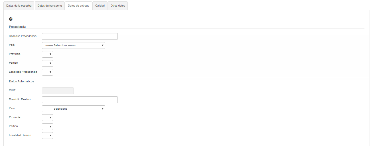

    Solapa Datos de entrega
    En esta solapa se indican los datos de Procedencia y Destino de la mercadería, estos datos se utilizan en la impresión de la carta de porte y en la obtención automática de CTG y COT.
    Procedencia:
    Estos datos de procedencia de la mercadería si están completos en el depósito campo (según el origen establecido) se cargan automáticamente, sino el usuario debe completarlos.
    Domicilio de Procedencia: Permite ingresar el domicilio de procedencia de la mercadería
    País: País de origen
    Destino:
    Estos datos de destino se completan automáticamente de acuerdo al destino del contrato, en caso de no estar completo puede completarlos el usuario.
    Domicilio de Destino: Permite ingresar el domicilio de destino de la mercadería
    País: País de destino

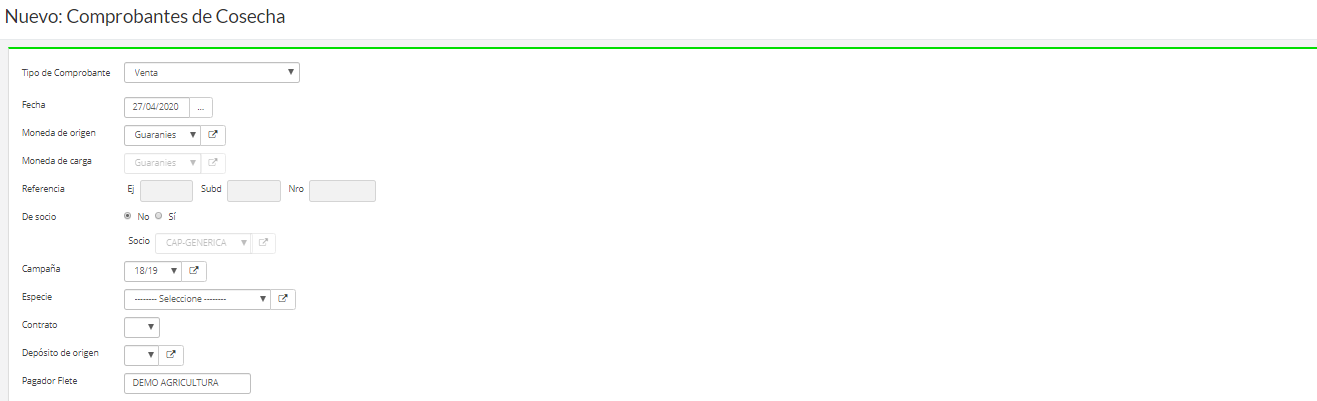

    Comprobante de Cosecha: “Venta”
    Especie: Permite indicar la especie asociada a la mercadería vendida
    Depósito de origen: Permite seleccionar el depósito de origen donde se encontraba almacenada la mercadería vendida, puede ser un deposito propio o de terceros
