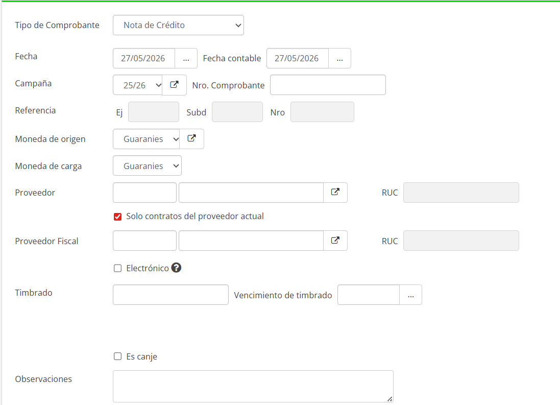

  2. Haga clic en Compras > Comprobantes de Compra.
Las facturas de compra  se dan de alta mediante un comprobante de compra, para ello debemos acceder al menú Compras  y luego a la opción Comprobantes de Compra.
Al momento de seleccionar el tipo de comprobante debemos elegir Nota de credito
En la cabecera del comprobante completaremos los siguientes datos
Fecha: Debe ingresar la fecha del comprobante
Fecha  Contable: Debe ingresar la fecha del comprobante
Referencia: Indica el número de referencia con el que se registrar el comprobante en el sistema, se compone del Ejercicio, Subdiario y Numero.
Campaña: Permite seleccionar la campaña asociada al comprobante.
Proveedor: Debe ingresar el Proveedor al cual pertenece el comprobante, puede escribir las primeras letras del nombre y luego elegirlo de los resultados propuestos o acceder al padrón desde el icono  y seleccionarlo.
Proveedor fiscal:  Debe ingresar el Proveedor al cual pertenece el comprobante, puede escribir las primeras letras del nombre y luego elegirlo de los resultados propuestos o acceder al padrón desde el icono  y seleccionarlo.
Electrónico: En caso que corresponda a una NC electrónica
Timbrado: Nro de timbrado del tercero
Vencimiento Timbrado: Indicar la fecha de vencimiento caso de los comprobantes manuales, en caso que sea electronico indicar 31-12-2100
Solo contratos del proveedor actual: No aplica el campo a las facturas de compras en PY
Medio de pago: Indicar contado caso que sea una factura del tipo contado, o crédito del tipo Crédito
Observaciones: Permite agendar observaciones
