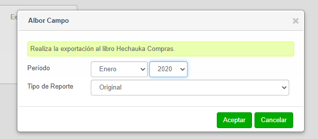

Hechauka Compras:
Para realizar la exportacion, se da click en Ingresar, luego seleccionar el mes y año correspondiente.
Click en aceptar y se va a generar el archivo en formato TXT, para luego poder importarlo al aplicativo Hechauka.

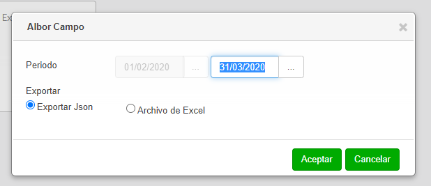

Aplicativo Tesaka: El mismo se utilizara en caso que la empresa fuera agende de retencion y realizara las retencion dentro del sistema.
Seleccionar el aplicativo de Tesaka
Click en ingresar y seleccionar el periodo que deseamos emitir.La fecha desde asume el sistema desde la ultima fecha generada el aplicativo, y la fecha hasta es el periodo que queremos emitir.
Click en el boton Aceptar y se descargara el archivo.
