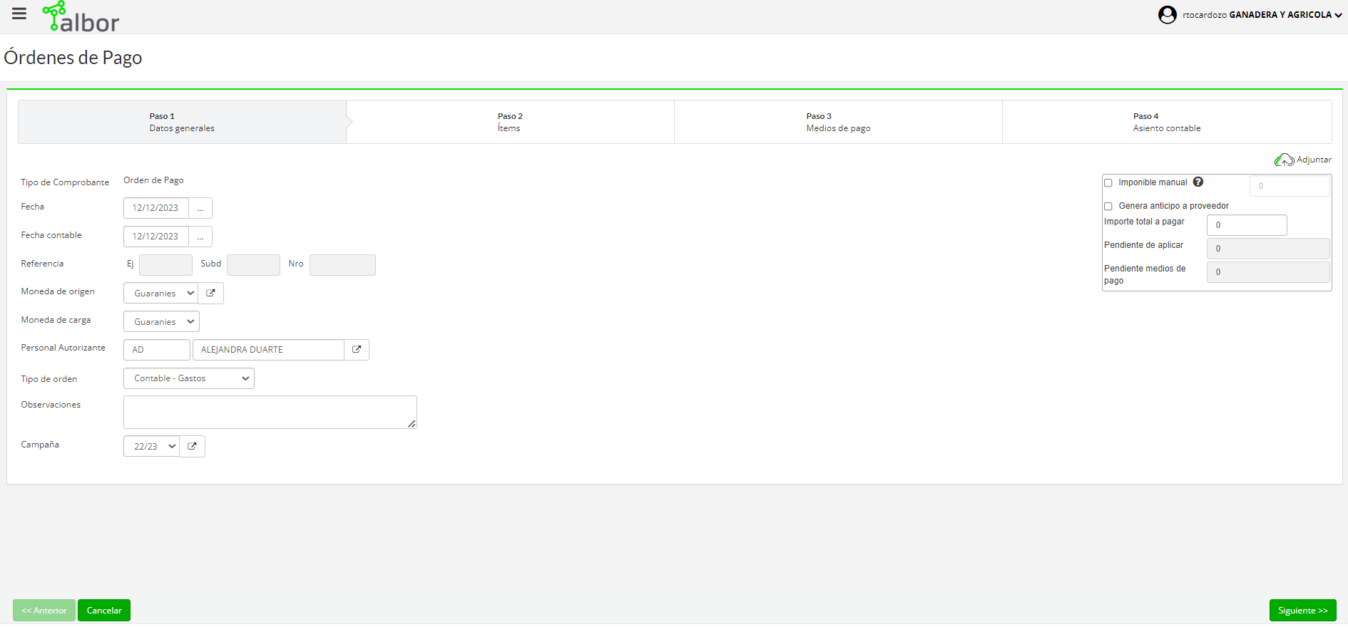

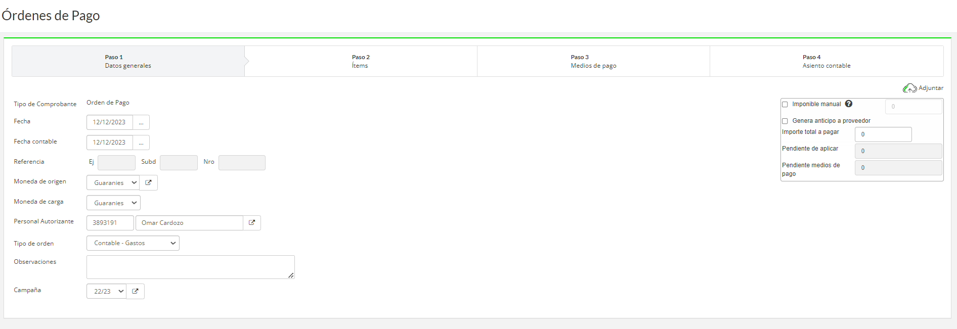

    Al crear una Nueva Orden de Pago aparecen las siguientes  Opciones:
    Tipo de Comprobante: En este caso la única opción disponible de será Orden de Pago.
    Fecha: es la fecha de emisión de la OP.
    Moneda Origen: permite cargar en moneda diferente a la moneda fiscal
    Moneda Carga: es la moneda en que se cargará la orden de pago, en caso que la moneda de origen sea dólar aparecerá el dato de Cotización (el sistema por defecto propone el tipo de cambio de la tabla de cotizaciones de la fecha del comprobante)
    Personal Autorizante: Combo con opciones del personal definido en el padrón de personal.
    Tipo de Orden:  permite identificar el tipo de Orden que se realizará y en función de la opción elegida el Formulario de carga será diferente.
    Las opciones posibles son:
    Observaciones: permite registrar las observaciones que el usuario crea necesario.
    Campaña: es la campaña actual en la que se emite la OP, ya que es normal que en un pago se paguen facturas de diferentes campañas por lo que no actuará como filtros para aplicar comprobantes.
    En este caso se completarán los datos y se seleccionará la opción de Tipo de orden Contable-Gastos y se presionará el botón Siguiente.

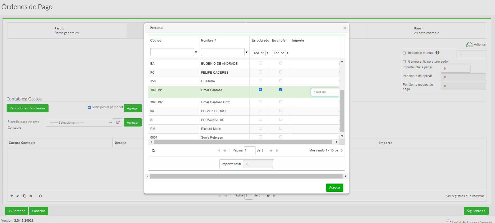

    • Mediante el Botón de Anticipos al Personal (que permite identificar cuanto se le anticipo a cada uno) y luego el asiento se hará contra la cuenta parametrizada en los parámetros generales como CUENTA_ANTICIPOS_PERSONAL

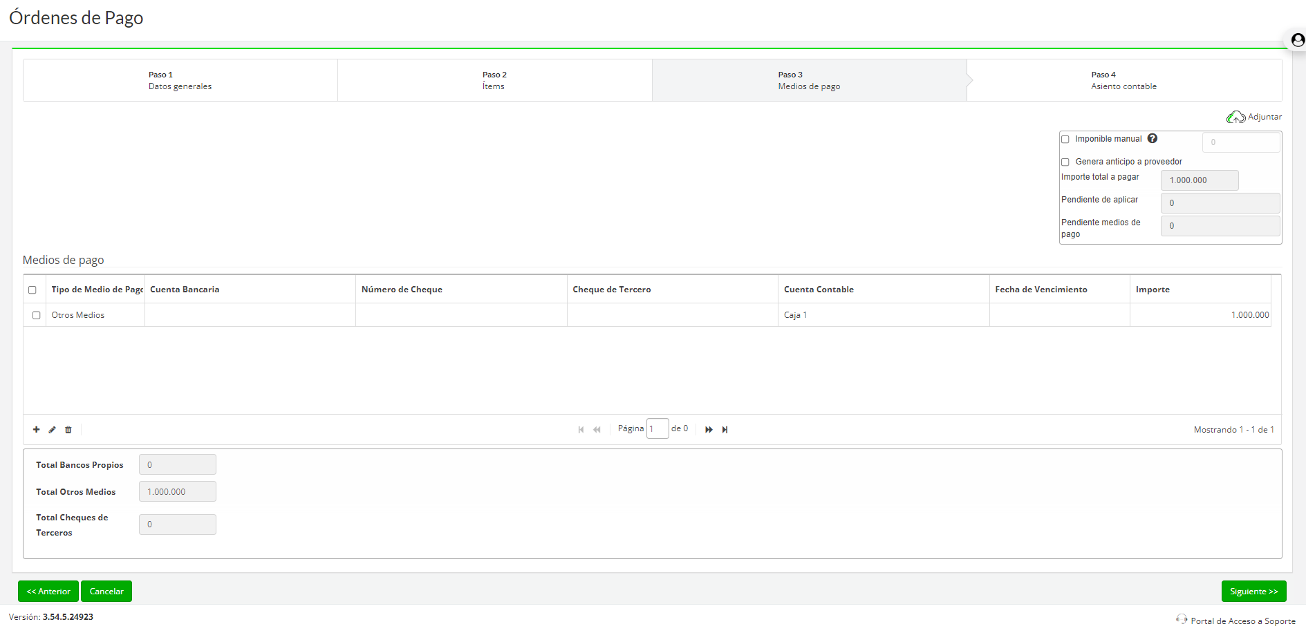

    Una vez cargadas las imputaciones contables  correspondientes al gasto hacer clic en siguiente y aparecerá el paso 3 donde hay que indicar los medios de pago.
    Al hacer clic sobre el icono  + se despliega una nueva ventana, donde se elegirá el tipo de medio de pago y en función de eso se pedirán los datos necesarios.

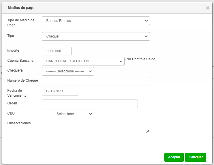

    Bancos Propios: es para pagar con una cuenta bancaria, ya sea a través de Cheque, Débito directo, Débitos Automáticos o Transferencia.
    Estas imputaciones se reflejan en el Libro Bancos.

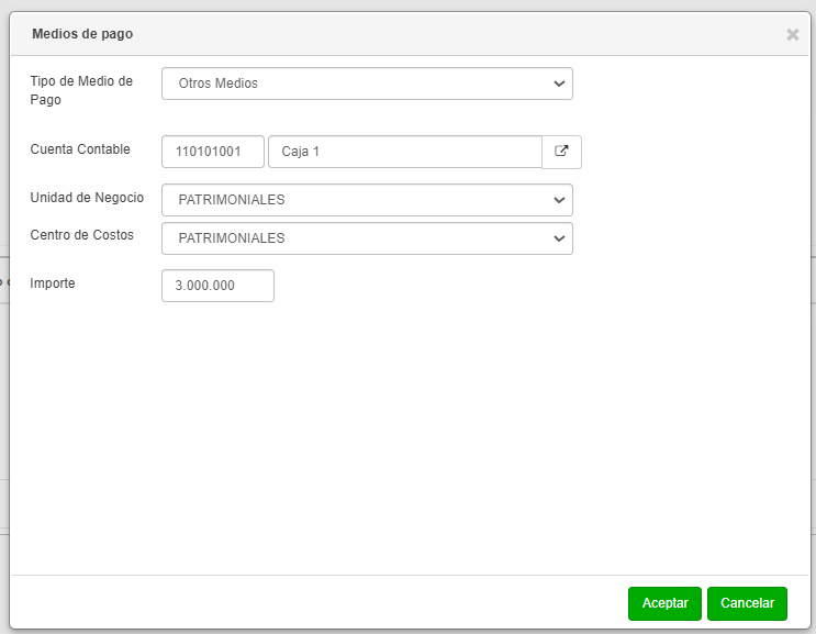

    Otros Medios: se usa para pagar con una cuenta contable como Caja, fondo Fijo u otras.
    Estas imputaciones no se reflejan en el Libro Bancos aunque se haya usado la misma cuenta contable asociada a la cuenta bancaria.
    Cheques de Terceros: se utiliza para pagar con cheques de tercero que tenemos en cartera
    En este ejemplo pagaremos con diferentes medios de pago para ver los datos que se piden en cada caso.
    Bancos Propios
    En el caso de pagar con cheque nos pedirá los siguientes datos:
    Cuenta bancaria: al configurar el sistema se definen todas las cuentas bancarias de la empresa en el Padrón de cuentas bancarias dentro de Tesorería/Padrones.
    Chequera: si se desea controlar las chequeras hay que darlas de alta desde Tesorería/Padrones/Chequeras.
    Número de Cheque: se debe ingresar el número de cheque para luego poder controlar el libro banco y hacer las conciliaciones bancarias.
    Fecha de Vencimiento: es la fecha de vencimiento del cheque (diferido), luego permite administrar y consultar por estas fechas en el libro bancos y en el cash flow (Rubro de cheques diferidos)
    Orden: es la orden del cheque por defecto se propone de dicho dato grabado en el padrón de terceros (asume el nombre del tercero).
    Observaciones: permite guardar las observaciones necesarias del medio de pago en cuestión.
    Otros Medios
    Al pagar con Otros medios pide los siguientes datos:
    Cuenta Contable: permite elegir las cuentas contables que estén disponibles en Pagos.
    Unidades de Negocio: esta dimensión se propondrá por defecto en caso que la cuenta contable la tenga seteada como tal, sino se puede imputar manualmente.
    Centro de costos: esta dimensión se propondrá por defecto en caso que la cuenta contable  la tenga seteada como tal, sino se puede imputar manualmente.
    Puede pedir alguna otra dimensión contable en caso que se utilicen.
    Una variante de la OP contable es poder registrar anticipos al personal a fin de llevar una especie de Cuenta corriente y reflejarlo en el reporte de Anticipos.
    Se muestra en la grilla las distintas personas con el monto correspondiente, cada línea imputada a la cuenta parametrizada en los parámetros generales como  CUENTA_ANTICIPOS_PERSONAL
