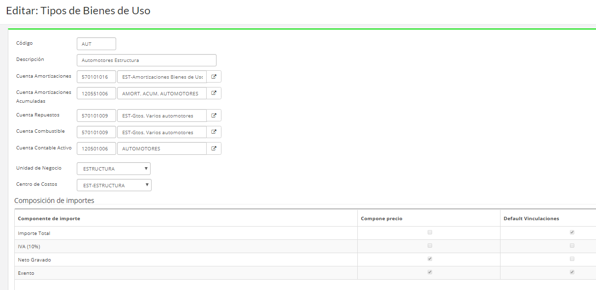

  2. Haga clic en Contabilidad > Bienes de Uso > Tipo de Bienes de Uso.
Este módulo relacionado a la gestión y control de Bienes de Uso no aplica a la versión Express.
Desde las opciones de la derecha se podrán agregar, modificar y eliminar registros.
También se puede copiar un Tipo existente con la opción copiar a fin de tomar toda la configuración de uno semejante y modificar sólo los datos necesarios.
Este padrón permite agrupar, filtrar  Bienes de las mismas características, en la empresa estándar viene definido/propuesto con la siguiente apertura:
Es importante que este padrón si consideren que requiere personalización lo consensúen y gestionen los cambios al implementador ya que requiere configuración que impacta directamente en la carga de comprobantes que imputan a Bienes de Uso (como facturas, consumo de repuestos y combustibles, amortizaciones, etc)
A continuación se detalla cada dato del Formulario:
Código(*): Es un código que propone el sistema automáticamente para identificar al Tipo.
Descripción(*): Se deberá ingresar el nombre del Tipo.
Cuenta Amortizaciones:Se deberá configurar la cuenta de gasto que utilizará para realizar el asiento de amortizaciones.
Cuenta Amortizaciones acumuladas:Se deberá configurar la cuenta de Activo que utilizará para realizar el asiento de amortizaciones.
Cuenta Repuestos:Se deberá configurar la cuenta que se utilice cuando se consuma un repuesto a través de un comprobante de stock  a un bien de uso de este tipo.
Cuenta combustibles:Se deberá configurar la cuenta que se utilice cuando se consuma Combustible a través de un comprobante de stock  a un bien de uso de este tipo.
Cuenta Contable Activo:Se deberá configurar la cuenta de Activo correspondiente al Tipo en cuestión, será utilizada al momento de registrar la factura de la compra de un bien de uso.
Unidad de Negocio:Se deberá configurar la UN que será utilizada cuando se imputen comprobantes de gastos a un bien de uso, o bien cuando se realicen los asientos de amortizaciones.
El Bien de uso también permite configurar esta dimensión y si la encuentra configurada en el Bien de uso no llega a utilizar ésta.
Centro de Costos:Se deberá configurar el CC que será utilizado cuando se imputen comprobantes de gastos a un bien de uso, o bien cuando se realicen los asientos de amortizaciones.
